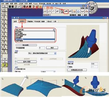

图1 GibbsCAM软件曲面路径加工策略

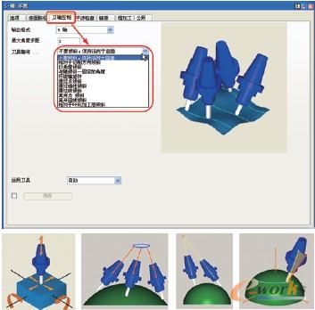

图2 GibbsCAM软件5轴刀轴控制选项
