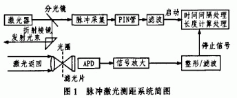

目前,脉冲激光测距已获得了广泛的应用,如地形测量、地球到月球距离的测量等。图1为脉冲激光测距系统简图,其工作原理如下:人机操作发出测距指令,触发激光器发出激光脉冲,一小都分能量透过分束片,作为参考脉冲直接送到脉冲采集系统,作为计时的起始点,启动数字式测距计时器开始计时;另一帮分由折射棱镜反射,射向目标。一般发射前端有望远光学系统,为的是减少出射光束的发散角,以提高光能面密度,增大工作距离,还可以减少背景和周围非目标物的干扰。到达目标的激光束有一部分被表面漫反射回到测距仪;经接收物镜和光学滤波器,到达探测器APD,窄带光学滤波器的主要作用是充分利用激光优良的单色性,提高系统的信噪比;光探测器APD将光信号转换为电信号,然后将电信号进行信号放大、滤波整形。整形后的回波信号关闭时间间隔处理模块,使其停止计时。这样,根据时间间隔处理的
结果t即可计算出待测目标的距离L为:
L=ct/2 (1)
式(1)中,c为光速。图1中,滤光片和光圈可以减少背景及杂闪光的影响,降低探测器输出信号中的背景噪声。根据式(1),脉冲测距精度△L,可以表示为:
△L=c△t/2 (2)
由式(2)可知,系统处理的时间阃隔精度△t直接决定了脉冲激光测距系统的测距精度△L。

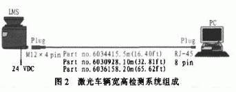

本系统以德国SICK公司的LMS系列户外型非接触式激光传感器为数据采集设备,用工控机作为数据的处理设备,系统组成如图2所示。L MS系列传感器是一种户外型非接触式的高精度、高解析度外部传感器,其工作原理是基于对激光束飞行时间的测量,其按照定义好的时间间隔发出激光脉冲,通过定时器计算发射脉冲和接收脉冲之间的时间间隔来得到与被测物体之间的距离。脉冲激光束经过测距传感器内部的一个旋转反光镜的反射对周围环境形成扇面扫描。目标物体的轮廓线曲所接收到的一系列脉冲序列来确定。LMS传感器的扫描频率是25Hz/50Hz,角度频率是(0.25°/0.5°,扫描角度范围是0°~270°,最大扫描距离是20 m,标准测量精度为±0.30 m,安全防护等级为IP67,对人眼安全。恶劣的环境因素对测量范围没有影响,可用于室外温度-30~+50℃的环境中。LMS系列激光传感器采用激光脉冲测距的方法计算出被测物体的扫描轮廓线上若干点到传感器的距离,并以极坐标的形式实时地通过高速网络接口上传给工控机进行后期处理。由于网口的数据传输速度可达100Mb/s,所以不会出现数据丢失问题,保证能实时地完整地将所测数据上传到工控机进行数据处理。工控机通过可视化编程语言VB的网络通讯内核Winsock与LMS系列传感器直接进行数据的交换。在使用Winsock控件时,首先要考虑使用TCP还是UDP通信协议。TCP通信协议控件是要求连接的通信协议,类似于电话系统。在开始数据传输前,使用者必须先建立连接,其上还有错误检查机制,避免数据被分散传递,因传输的过程较慢而错误较少。如果数据是比较重要的,使用此方式比较好。而UDP通信协议是一种不需要连接的通信协议,两台计算机之间的传输类似于传递邮件:信息从一台计算机传送到另一台计算机,但是两者之间没有明确的连接。由于和TCP的方式比起来,它的错误检查比较简单,因此速度比较快,要求速度时,使用此方式比较恰当。
