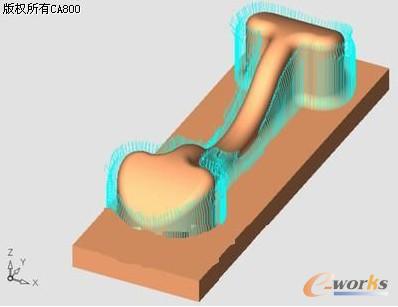

    Cimatron E为插铣加工提供了多种优化刀路策略包括,适用这可以选择是侧插或是中心插铣,也可以定义插铣最小深度和方向,针对拐角的地方,Cimatron 还可以定义插铣的包容角度,从而自动调整侧向步距,避免切削力在拐角处突然变大而对机床产生损害。下图1为Cimatron中插铣加工。
Cimatron插铣刀路
图1 Cimatron中插铣加工
