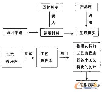

    通过学习借鉴国内外工艺线CAM系统的先进经验,结合工艺线的实际特点,作者及其同事开发出了适应其工艺线的CAM系统,称为流片信息(WI)系统,以实现工艺生产的信息化管理。在WI系统中,建立有原材料库、工艺模块库、工艺流程库和产品库4个主要部分。原材料库内存储所有外延材料的基本信息;工艺模块库中建立有各个工艺模块的操作程序和参数指标;工艺流程库由工艺模块组成,为某产品所要经历的具体流程;产品库内存储所有产品的基本信息。各部分之间的关系和运行模式如图1所示。

    在图1所示的架构中,最主要的部分为工艺流程库,这也是WI系统的核心。图2为工艺流程库,它由各种针对不同工艺的工艺流程所组成的,每个工艺流程可以分为以下几个层次,从低级到高级依次为:工艺小步、工艺步骤、工艺模块和工艺流程。其中工艺小步为WI系统中的最小结构单元,含有需要进行测量分析的所有工艺参数。

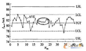

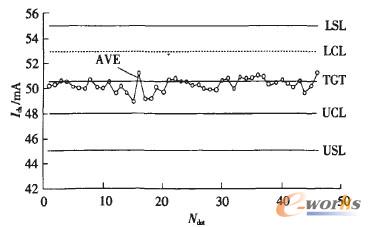

    首先,选择了制作直观易懂的栅凹槽腐蚀电流()SPC均值控制图,如图5所示,图中为片号。该类型控制图含有几组不同的控制限,其中LSL,USL以及TGT为规范限,一般为客户要求的规范(或工艺内部规范);LCL,UCL以及AVE为控制限,是使用当前的数据根据35(标准偏差)的方法计算得到的。
图5 栅凹槽腐蚀电流典型均值控制图
图5 栅凹槽腐蚀电流典型均值控制图
    在获得SPC控制图之后,根据具体图形对工艺进行监控。正常的SPC控制图各点应以目标值TGT为中心,在规范限的限制范围内,无规律地上下波动,如图5所示。如果出现异常,就需要进行分析判断,找出原因进行调整。

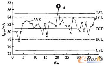

    图6所示为n+凹槽腐蚀电流()的SPC控制图,可以看出有一个点A超出了规范限。当出现这种情况时,应当立刻停止工艺,分析原因,安排工艺实验,对工艺条件或者测试条件进行修正,最终使该工艺后续的结果在规范限之内,此为SPC控制图的基本判断功能。

    如果SPC的控制图上连续7个点都在目标值的同侧,如图7所示,说明当前工艺状态有所漂移,必须引起注意,立即分析原因并进行调整,使后续的测试结果以目标值为中心上下波动,这就是运用了SPC控制图的预警功能,以避免出现更为严重的问题。
图7 连续7点在目标值同侧的控制图
图7 连续7点在目标值同侧的控制图分页还有一种情况,如果控制图上的点呈现出规律波动的形态,也应当引起注意。这种情况一般是由于不同的操作人员或者设备等外围因素引起的,例如不同操作人员操作习惯不同,或者不同时间段的环境影响而导致参数结果有变化,需要对操作人员进行培训,以保持工艺的一致性。

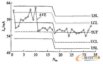

    通过分析控制图,可以对工艺进行改进和优化。图8所示为一段时间内某电流测试结果的曲线图,可以看到之前的点浮动范围较大,对器件的最终测试结果影响很大。于是作者对工艺进行分析,及时调整了工艺条件,使腐蚀后电流的一致性大为提高,从而大大提高了成品率。之后,作者又对规范限及时地进行了调整,使其符合工艺调整后的标准。
