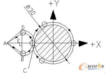

    3.2 圆弧式建立、撤销刀补
    图3—2外轮廓铣削加工时圆弧式建立、运行、撤销刀补
    圆弧式建立刀补的本质仍然是保证刀具和被加工轮廓接触的瞬间两者是相切关系。只不过刀具是以运行圆弧轨迹的方式与零件首次相切。图3—2所示BC段圆弧叫做构造圆弧,为了能建立起刀补,必须保证AB段距离大于一个刀具半径(本题仍然选取刀具半径R刀为4mm的立铣刀),因为直接确定A点、B点的坐标不太顺利,可以变通一下思路。显而易见在△ABE中,线段AB是斜边,而线段EB是直角边,则有AB 〉EB , 而EB是构造圆弧的半径R构,所以只要R构 〉R刀 问题就解决了。可选取R构=5mm, 它们之间的关系是:
    L建〉R构〉R刀 ,
    本题中,L建〉R构=5 〉R刀=4
    这样,A点坐标只要在B点左侧就肯定可以成功的建立、撤销刀补。
    各点坐标为A(-25.,0),B(-5.,-5.),C(-15.0),D(-5.,5.),数控铣削程序如下:
    O102;
    G54G00Z30.M03S1000;
    G00 X-25.Y0.;
    G00Z-2.;
    G41G01X-5.Y-5.D01F200;
    G03X-15.Y0R5.;
    G02I15.J0;
    G03X-5.Y5.R5.;
    G40G01X-25.Y0;
    G00Z30.;
    M30;

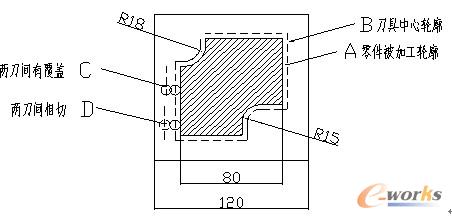

    2)通过缩放刀补可以方便的完成毛坯上余量的切削
    图5—2通过缩放刀补完成毛坯余量的切削
图5—2通过缩放刀补完成毛坯余量的切削
    如图5—2所示,在粗精加工后零件的左、右上方各留有少量的局部毛坯没有切除,此时可以通过在操作面板上修改加工刀具的半径补偿值的方法解决这点余量。比如所使用的刀具直径是Φ8 ,半径为4mm, 补偿地址号是D01 ,假设刀具制造精度很高,则在D01中输入4时,运行程序完成的就是精加工,之后再将D01中的数据修改为一个计算出来的假定的刀具半径,假定两次切削的刀具轨迹是紧密相切关系,故第二刀的刀具中心位置 Rj =4+8=12 ,第二刀紧挨第一刀,之后再次运行程序,又可以去掉外围的一层余量,以此类推,第三次切削时可以求得刀具中心位置为Rj=4+8+8=20,但是,CNC在编译程序时会严格审查刀具半径Rd和假定的刀具半径Rj的关系,从工艺的角度考虑,为了不产生过切就必须保证Rd≤Rj,本题目中最小的内凹圆弧半径为R15,不论是第几刀加工,只要D01 中的数值不超过15,程序就可以运行。因此第三道的Rj最多只能写到15。如果再剩下余量没有切削。只好另想办法去除,比如编一些简单的矩形框,或者简单的直线,圆弧等程序,甚至MDI手动去除余量都是可行的。
    另外值得一提的是,用缩放刀补的方法去除余量时, 如果两刀之间都是紧密相切的关系,分布,如图5—2中的D所示, 则在两刀相切处会留下接刀痕而影响零件的表面质量。为了防止这种情况的产生,应该让两刀之间有一定的交叠覆盖,覆盖的面积约为刀具直径的0.2倍左右即可。上图的C为有覆盖的情况。
    3)工件的粗、精加工可以共用一个程序来完成。
    从控制的角度讲,粗、精加工的区别在于精加工时CNC要保证切削刃的边缘和被加工轮廓相切,而精加工时CNC要保证二者之间留有一定的间隙。数控铣削时,利用修改刀补地址中的数据可以非常方便的实现这个要求。而程序不需要发生任何变化。
    如上图所示,编程人员仅需针对被加工轮廓A 编程,不必考虑加工现场究竟有什末刀具;而现场操作人员只要保证所选择的刀具半径小于等于零件轮廓上最小的内凹圆弧半径,就可以运行程序进行加工。假定所选择的刀具半径为4mm,当刀具的制造精度很高时,操作人员通过操作面板在刀补地址里输入4,之后运行程序, 此时刀具切削刃边缘正好与被加工轮廓相切,即为精加工;如果刀补地址里的数值大于4,CNC便控制刀具中心在被加工轮廓外侧多偏置一点距离,切削刃的边缘也同步外移,所以被加工的轮廓变大,即为粗加工或者半径加工。
