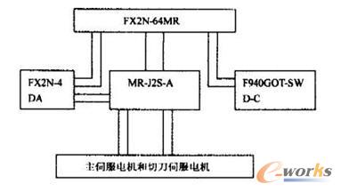

    根据系统控制要求,采用伺服系统构成电气控制的硬件配置如图1所示。
图1 电气硬件组成
    (1)PLC采用三菱FX2N系列FX2N -64MR。
    (2)伺服放大器三菱MR-J2S-A系列MR-J2S-10A,伺服电机采用三菱HC-KFS系列3.6kW 。
    (3)D/A转换模块采用三菱公司FX2N-4DA其精度达到12位。
    (4)人机界面是专为PIE的应用而设计的工作站,它具备与各种品牌PLC连接监控能力以及采用文字、图形同步显示PLC内部接点状态及资料的能力,是一种互动的工作站。配备有液晶触摸屏、通信接口、智慧型操作面板、打印接口等等。它取代了传统的键控制系统及终端显示系统,既节省了PLC的I/O模块、指示装置,又能实时显示所需信息。

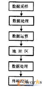

    3.2.1 监控软件设计
图2 程序流程图
    软件是由一组画面组成,本系统除了设计有动态模拟设备当前运行画面、I/O状态显示画面、故障显示画面、故障查询画面,还设计有控制与操作画面,可以从触摸屏直接对烟支长度及机车运行速度进行调整,同时也可以对一些特殊的速度进行微调。静态图形的设计采用绘制软件提供的通用控件,如:线条、文本框等进行绘制。动态图形设计,通过传感器采集的数据和PLC的处理来随时变化,实现数据与图形的动态连接。监控画面运行时图形属性随时数据改变而变化。
