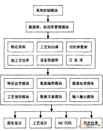

图1 箱体零件CAD/CAM集成系统框图
在零件的产品建模过程中,形状特征是产品定义模型中最主要的内容,设计人员主要是从满足功能要求、装配要求、制造工艺要求等几个方面来构造零件,所以不同的零件特征对于构造零件的形状所起的作用是不同的。本系统将特征划分为主形状特征和辅助形状特征。主形状特征用于构造零件的主体形状结构,辅助形状特征用于对形状结构进行局部修饰,它附加于主特征之上。箱体零件无论为何种类型,其形体一般是由包容其它组件的空腔、轴承孔、安装板、筋板等组成,因些可以把箱体基体作为主特征,而把其它的所有结构作为辅助特征。

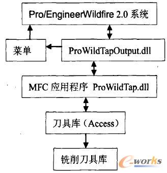

目前Pro/E已在制造业中得到了广泛的应用,但在其NC程序设计环节中操作比较复杂,特别是需要人工方式输入大量的参数,工作量很大,从而影响了系统的使用效率。通过对Pro/NC的二次开发技术研究,在Pro/E进程中加入交互菜单,通过菜单实现对外部刀具数据库的访问,实现刀具参数的自动输入,在很大程度上减轻了操作人员的工作强度,减少了错误率,同时提高了NC编程的效率。图2显示了Pro/E系统、Pro/TOOLKIT应用程序和MFC应用程序之间的通信关系。
图2 应用程序通信方案
