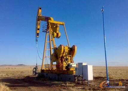

总之,在油田监控现场,系统应该根据现场环境的要求,选用适当的通讯模式。比如华北油田内蒙现场(如图3所示),处于戈壁滩,环境恶劣,无人值守,现场监控数据往往通过无线远程通讯,连接控制室。考虑到实时效果,纵横科技采用了无线宽带实现主控室HMIBuilder系统和现场的通讯。

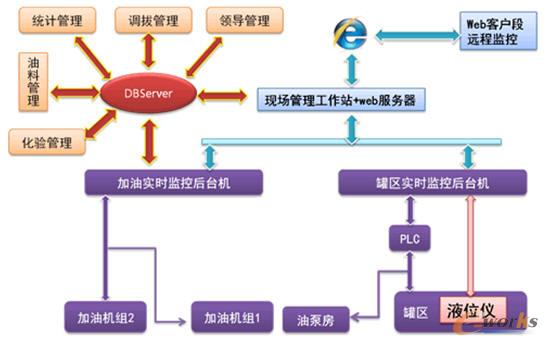

纵横科技提供的油库罐区管理和加油控制综合系统(如图2所示)体现了HMIBuilder系统的管控一体化的理念。
在系统设备层中,主要监测和控制的设备为:储油罐、油泵、油阀和油料计量设备。其中对储油罐的监测,采用美国AMETEK-DREXELBROOK液位计进行集中数据采集,然后将采集的储油罐工况数据送PLC和罐区实时监控后台机。后台机可以同时扫描监测50座油罐,目前监测罐区的9个储油罐。对于加油机由纵横科技加油实时监控后台机直接连接,进行数据交换和操作,收发操作数据由加后台机通过已有的光缆发送到罐区监测服务器进行数据存储和处理。对于1#泵房油泵设备以及对于油路管道上的油阀的监测和控制,通过专门配置的变送器或执行机构,以直接I/O的方式连接控制层。
在控制层中,主要以Siemens S7-300 PLC可编程逻辑控制器为中心,负责对1#泵房设备和管道设备的实时监测控制。同时,磁致伸缩液位仪通过MODBUS通讯接口将油罐的液位、温度等信号,传递给现场管理工作站。HMIBuilder现场工作站负责向信息层转发油高、水高、平均温度、标准体积、质量等数据。控制层对下与每一台监控设备相连,对上通过Profibus-DP网络与监控服务器相连,形成东罐区的实时控制网。
在管理层,监控中心平台采用以工作站为中心的分布式监控系统 (Distributed Monitor System), 履行实时监控和实时数据交换的职能,通过分布式组态系统HMIBuilder,实现存盘服务器、告警服务器、校时服务器等负荷分担的分布式管理。每个工作站都可以看到全局的数据信息。加油机管理系统和罐区监控信息,包括加油记录、交班信息等,都通过ODBC保存在商用数据库中。
信息层是油库的油料流程管理的枢纽,形成油库自动化信息管理系统的主体油料信息管理系统,以罐区实时监控和加油机实时监控为核心的现场管理系统处于该主体的下层。
