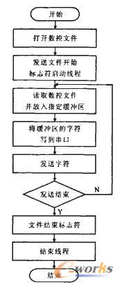

    (1)文件发送模块:将数控机床加工所需的数控文件从DNC主机发送给数控机床;由于计算机与数控机床之间传输数控文件时,传输的数据量较大,特别是在线加工时所用的时间长,如果让主线程负责数控文件的读取,用户界面有可能被冻结。这样操作人员不能实时了解数控文件的传输状况,且界面不能响应用户的其它操作。本系统让主线程来负责用户界面。并保持中枢地位,将系统发送与接收数控文件的任务分别各交给一个专门的线程完成,便可克服上述不足[2],发送数控文件流程如图1所示。
图1 发送文件流程

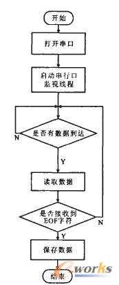

    (2)文件接收模块:接收从数控机床发送给DNC主机的数控文件;文件接收模块也可以称为串口监视模块,只要串口一打开,该模块便启动串口监视线程,通过调用函数ClearCommError得到串口停止原因,判断是否有数据到达,若有,则读取数据,可以选择是否要保存所接收到的数据,文件接收程序流程如图2所示。
图2 接收文件流程

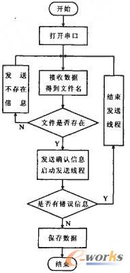

    (3)远程调用模块:机床操作者在机床端直接调用DNC主机中的数控文件,无需在DNC主机端进行操作。同时,由于本系统是面向数控车间进行开发的,所以系统应能同时与多台数控机床进行准确而稳定的通讯。远程调用模块的功能是使使数控机床操作者可以在机床一侧直接调用DNC主机里程序,而不必在DNC计算机与机床之间往返操作,特别在机床与DNC计算机之间的距离较远时,可节省大量时间,提高工作效率[3]。
    远程调用的原理简单来说就是,当用户将某通讯口设为远程调用状态后,该通讯口将对数控机床接收的数据进行分析,并取得数控文件名,然后在DNC主机内查找该文件,最后将该文件发送至数控机床,远程调用流程如图3所示。对于DNC主机来说,远程调用分为两个部分:(1)接收数控机床发送过来的信息,提取信息得到数控文件名;(2)查找数控文件,发送反馈给数控机床。
图3 远程调用流程图
