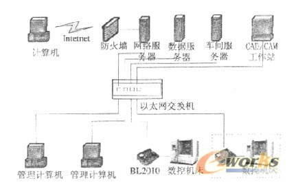

    DNC通信是建立DNC系统的基础。不使用现场总线,把车间的以太网直接延伸到数控机床,车司的通信结构将变成Internet/Intranet/Serial,从而简单了很多[3],图1是PowerDNC系统采用的基于以太网的DNC系统通信结构。
    相对于现场总线式结构,基于以太网的DNC系统通信结构减少了系统的复杂性,同时可实现车间办公自动化网络和自动化设备网络的直接连接。使车间乃至整个企业的信息网与DNC通讯网络得以统一。
图1 基于以太网的DNC系统通信结构

    基于以太网的DNC通信系统的物理结构如图1。通过以太网交换机构建车间以太网。通过网络服务器实现车间和Internet的连接,数控机床通过串口服务器BL2010接入车间网络。其中BL2010的串口与数控机床的串口连接;BL2010的信号输入口与数控机床的信号采集点连接。

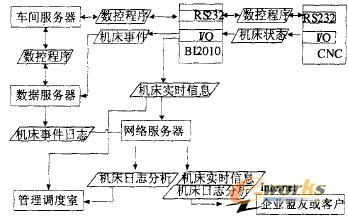

    基于以太网的DNC通信系统的信息流动模型如图2,其中DNC控制器BL2010相当于数控机床信息中转站,同时又是一个嵌入式Web服务器,实时发布机床状态信息。DNC服务器负责与DNC控制器间数控程序的交换。数控库服务器负责存储机床事件和数控程序。而网络服务器作为车间Intranet和互联网Internet的网关,转发机床实时信急,从数据库中提取机床事件日志,经过分析后网络发布机床状态[5]。

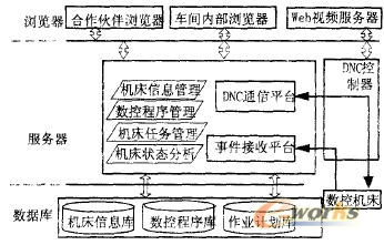

    采用基于B/S模式的典型三层分布式体系结构,可以满足企业内部对数控资源管理的需要,满足企业间对数控资源管理的需要。该实施结构分为三个层次,如图3。
图3 数控资源集成服务平台伏系结构
    第一层是客户层。用户通过浏览器将加工任务加入到数控机床的任务队列,并把与此相关的制造数据传输到服务器,同时可以在线浏览机床的工作状态和加工日志以及加工任务。
    第二层为服务器层。系统设置了三个Web服务器,是用于存放各功能实现模块,称之为数据Web服务器,其作为中间层响应客户的需求并反馈从数据库中查询的结果和统计数据,通过JDBC实现服务器端程序和第三层的数据交流。另一个是能够实时提供机床状态的与数控机床的I/O连接的嵌入式Web服务器,即DNC控制器。通过此控制器,车间管理人员和企业合作伙伴可以实时了解机床的工作状态。最后一个是Web视频服务器,可以将摄像机拍摄图像实时网络发布。
    第三层是数据库层。用于存储数控程序、机床信息和作业计划等的资源数据。

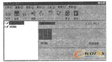

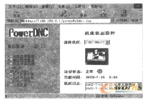

    开发的PowerDNC系统具有数控机床管理、数控程序管理、机床状态查询、机床的统计报告和刀具管理以及制造数据的发送和接收等功能。数控编程人员通过查询机床的生产任务和机床状态确定合适的加工机床,把加工任务加入该机床的任务队列,由系统自动生成机床每日的工作计划,机床操作人员根据生产计划调用合适的数控程序来完成加工,同时由机床信息采集系统完成对机床信息的采集。图4为加工模具型腔时数控程序发送图,图5为采集的机床状态。该系统己在大连理工大学模具有限公司使用,实现了数控设备的联网,提高了数控设备的利用率,达到很好的使用效果[6]。
图4 数控程序发送图
图5 机床状态采集
