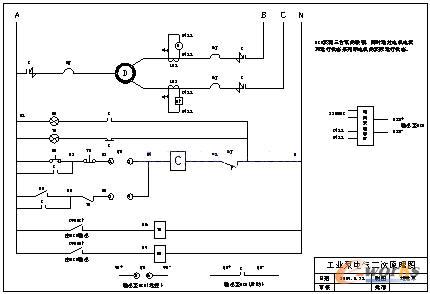

    为了实现上述改进方案,需对电动机的电气控制回路进行重新设计,电气二次设计图纸如下图1。
图1

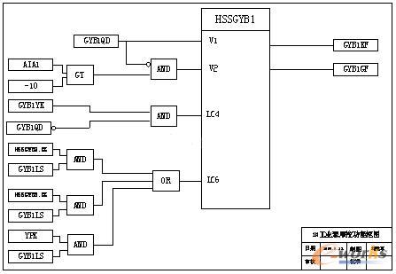

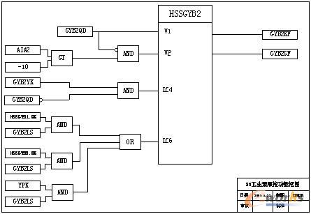

    同时,在DCS系统内进行顺控组态,顺控组态图(图3.1、图3.2、图3.3)和DCS系统IO站端子图(图4.1、图4.2)如下图。
图3.1
图3.2
图3.3
