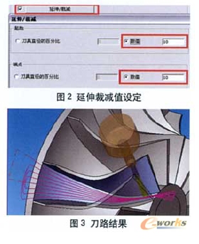

为避免加工不到位的h}况的发生,我们使刀其路径在切人/切出的地方做10mm的延伸,这样就可以避免这类情况的发生,如图2所示,将刀具直径的百分比的数值设为10。该程序得到的结果如图3所示。
