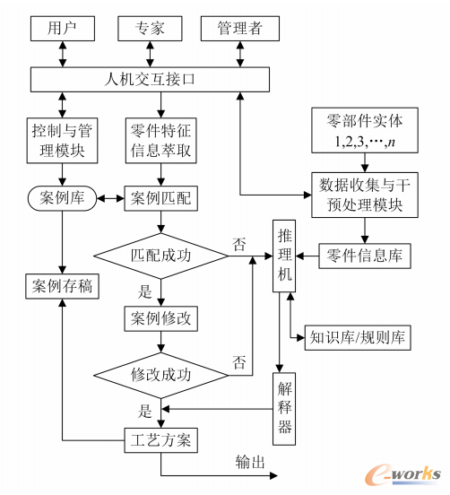

    汽车机械智能设计系统通过构建知识案例库,可以最大限度地应用设计师长期积累的经验,减少概念设计中的重复工作量,提高汽车机械系统的设计研发效率,缩短研发时间。根据汽车机械系统研发中遇到的问题(如知识匹配工作量大),构建汽车机械知识案例库和辅助信息库,对汽车发动机、散热器、齿轮等关键部件及整机性能进行分析。使用合理的知识表达方式构建的汽车机械智能设计系统的总体结构如图1所示。用户通过友好的用户界面,输入汽车的设计要求,完成汽车机械系统的总体选型和功能设计,通过推理过程完成汽车机械各关键部件的结构设计和参数设计,若设计结果不满足设计要求则重新设计。

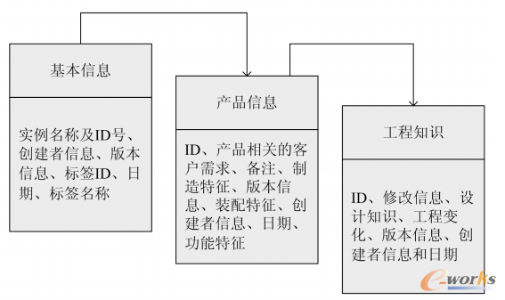

    汽车机械系统涉及到的零部件数量较多,因此需要构建信息量庞大的知识库。系统设计人员通过查阅汽车机械系统智能设计的相关文献资料,并和行业设计专家进行交流,确定知识库的知识涵盖范围和知识表达方式,实现知识的简单、准确调用。本系统采用基于本体的方式和自上而下的方式对汽车机械系统进行本体知识建模,首先明确汽车机械系统的产品类、组件类、部件类、零件类及其分类,然后分别描述汽车机械系统的相关实体、属性、关系等元本体。设计的汽车机械智能设计系统的实例知识模型如图2所示,实例知识模型包括基本信息、产品信息及工程知识3部分,其中基本信息
实例知识模型
图 2 实例知识模型
    定义实例数据内容,产品信息记录设计实例的详细信息,工程知识包括设计知识和工程设计者的经验。

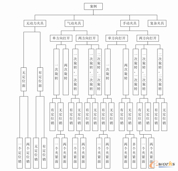

    案例库涵盖了很多汽车机械零件的产品信息,包括产品的具体结构功能参数、型号、功率和用途等。对于不同的案例,根据不同的属性参数可以采用成组技术进行分类管理。案例库构建完成后,以*.dat文件格式进行存储,存储类型为“案例名称+空格+各元件编号”,方便系统运行时的检索匹配以及对各参数的提取调用。由于汽车机械零件种类很多,案例库不一一论述,现以汽车夹具单元案例库为例描述案例库的结构,构建的汽车夹具单元案例库如图3所示。
