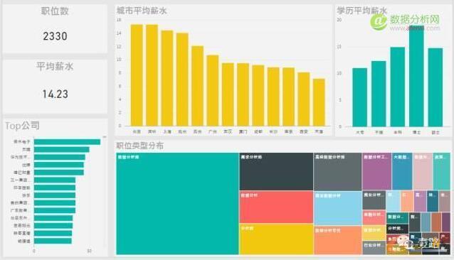

    今天的学习我们只着重于数据分析过程,使用Power BI打造数据分析师Dashboard报表。为了更好的学习和实践,我们依旧会使用数据分析:手把手教你Excel实战的数据进行操作。这是做出的简单作品。
简单作品
图1 简单作品

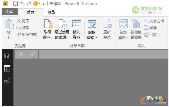

    我们打开Power BI,它会让我们登录,不用管它。
打开Power BI
图2 打开Power BI
    界面和Office软件比较接近。上面是操作工具项,左侧栏是导航栏。
    Power BI 的左侧导航栏对应三个模块:仪表板、报表和数据集。仪表板或报表需要数据才能操作,我们先读取数据集。

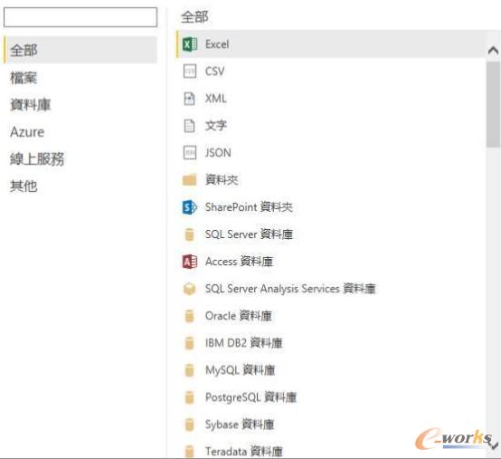

    点击工具栏的取得资料(奇怪的翻译)。
取得资料
图3 取得资料
    Power BI支持各类丰富数据源(市面上绝大部分BI都支持,只是读取方式略有差异),除了Excel和CSV 文件,它还支持Acess、SQL数据库、Hadoop/HDFS、Spark、第三方API等。
