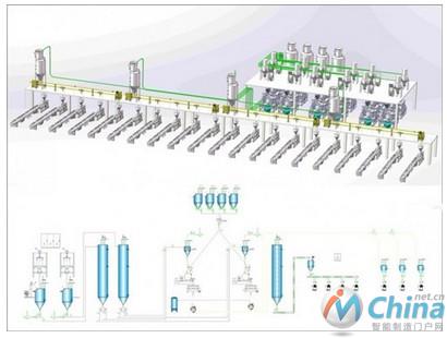

    APROL PDA提供基础数据采集
    显然,在ERP和产线设备之间,应该有一个理解两者特点和需求的协调者,它必须具有两者共性,即 ,要能像ERP那样采用开放的架构设计,例如:支持多种开放的数据驱动、支持各种访问机制、信息安全机制等,但另一方面,它还得拥有产线设备控制系统所具有的总线互联能力、数据采集的实时性、并且支持各种开放的应用标准,行业的标准能力。
    图4-APROL应用于塑料工厂(挤出工厂)
    APROL PDA可以扮演这样的角色,它是基于高可靠的工业数据采集设计,并具有Linux的开放性平台,支持IT技术支持的各种访问,因此,APROL PDA功能成为了基础的功能来实现这些数据的采集。

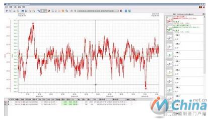

    (1)塑料工厂能源监测
    塑料工厂是能耗大户,注射熔胶都是需要动力与加热,因此,如何监控能源并优化对于整体成本降低还是比较重要的,由于采用的是共享技术的平台架构,APROL的EnMon可以由共同的数据访问来实现对PDA数据的应用,也可以独立的运行针对能源数据的采集,另外,塑料挤出生产线也是一个功耗较大的行业,如何节能具有重大的意义,APROL EnMon为工厂能源管理提供了一个“眼睛”—可以将每个生产细节中的能耗问题进行分析,例如:对加热时间的调用会让系统发现,某个班次在产品更换订单的过程中加热装置处于加热状态,或者过度的加热对产品造成的质量损失,这些都可以由系统的电子报表观测到,并对生产的改善给予基础数据支撑。
    能源是一个工厂的生命之源。这里的EnMon能够对每条生产线的电压、电流等参数实时监控,并且还提供了个性化的月度报表。报表是EnMon的核心。目前提供了每条生产线,每一班,每一个订单的能耗产量报表,能够让客户充分了解到目前的设备能耗如何,并且做好生产计划调整。
    图5-能源消耗报表

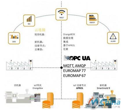

    (5)APROL实现IIoT边缘节点
    APROL借助其开放性能力,可以成为一个IIoT应用的边缘计算的节点,所谓边缘计算即通过数据连接实现工厂现场侧的实时任务处理与计算单元,边缘计算主要聚焦于“优化”、“规划”、“分析决策”这一类基于“信息”的策略规划应用,例如:当注塑机后道组装速度下降时,整个注塑机的生产周期以及任务负载需要根据这个变化进行调整,这是边缘侧计算所需要完成的。
    要实现边缘节点的计算能力,APROL具备了很多针对注塑机的集成技术:
    ■OPC UA/MQTT/AMQP等通信集成
    ■Euromap的集成(基于OPC UA的注塑机行业信息连接)
    ■与IT系统的沟通能力,包括文件报表系统、财务系统、生产计划的,基于Web或者移动互联网的应用接口集成。
    6
    图6-塑料工厂IIoT集成架构
