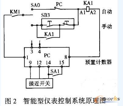

  智能型仪表控制系统原理图见图2。
智能型仪表控制系统
  在计数器面板上设定加工零件的总数;在计数器的信号输进点(9、12、14)接进NPN型接近开关(SQ)。冷墩机每加工完成一个零件,接近开关发出一个信号给计数器,在显示屏上显示。计数器在显示零件加工数目的同时,对预先设置的加工总数进行减1操纵,当预置数减为0时,辅助输出常闭触点(3、4)断开,使中间继电器KAI失电,设备停止运行。为防止在自动加工过程中计数器设定的数据被他人更改,在计数器键保护输进点(14、15)接一钥匙开关(SA1),操纵者设定完相关参数以后,旋动SA1可以将计数器操纵面板上的所有键锁定保护。
  通过智能性预置数计数器使改造后的冷徽机实现了加工工件数目数码显示,可以在0~999999范围内任意设定加工工件总数。当加工工件达到预设数值时,设备自动停止工作,等待新的任务。当加工过程中中间需要停机续料或因故障停机时,零件加工数目保持年限最大可达10年,重新启动时可以接着计数。计数器可以通过操纵面板和背后按钮进行复位,操纵简便,维护方便。
