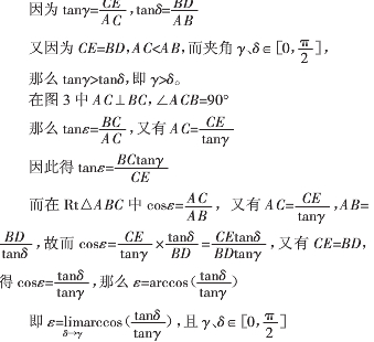

  因为内径向面和两端面垂直(如图3),因此∠HGF=90°和∠DFG=90°,且α+β=90°。为了便于数控加工,将叶片以A点为基准点,以竖直方向为旋转轴沿顺时针方向水平旋转α,使DH与机床X轴平行;然后再以A点为基点,以AT为旋转轴沿顺时针方向水平旋转一个角度,以平面ABC为水平面平行于机床工作台平面,此时自带冠导叶片内弧形成图3所示的加工状态。δ为大头端面ADF与水平面ABC所在的角,而γ即为背径向面(即面ADH)和水平面ABC所形成的二面角。
叶片
公式
  那么,当δ=γ时,ε=0°,即为背径向面垂直于两端面的自带冠导叶片;
  当δ∝γ,且δ≠γ时,ε趋近于0°但不等于0°,此种情况即为我们所重点探讨的内径向垂直于两端面的自带冠导叶片。
  因为在自带冠导叶片的设计当中一般α<8°,在以A点为基点,以AT为旋转轴沿顺时针方向水平旋转的角度就很小。因此在实际生产当中往往就忽视了这两个角度的关系,或者以为γ=δ,从而产生一定误差,数控加工出来的叶片就会在出汽侧加工不到位而进汽侧总是过切,并且找不到具体原因,进而导致内径向面与两头端面垂直的自带冠导叶片加工的不合格。
