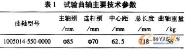

  5.1 试验曲轴主要技术参数
  表1为试验曲轴主要技能参数。
验曲轴主要技术参数

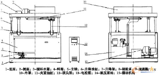

  5.2 设备结构及工作原理
  立式曲轴滚磨机床见图3,曲轴水平放置装夹在主轴和顶尖间,由升降机构带动,插入料箱磨料中,主轴带动工件旋转。而料箱带动磨料、磨液( 水溶液) 作线性往复运动,从而使磨料与工件表面产生挤压、磨擦等,实现对工件的微切削高效加工,并通过回转和往复运动不同的速度组合,使曲轴不同部位的不同形状均获得均匀的光整,以获得曲轴整体表面最佳的光整效果。
立式行星曲轴滚磨机床
图3立式行星曲轴滚磨机床

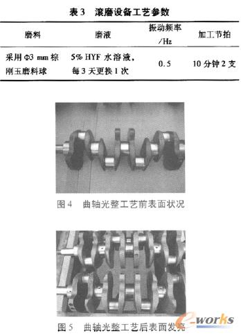

  5.4 相关工艺参数
  滚磨设备相关工艺参数见表3。
立式行星曲轴滚磨机床
