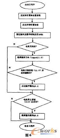

  2.3 PLC软件设计
  在程序的编制中,为使步进电机在换向时能平滑过渡,不至于产生错步,应在每一步中设置标志位。在正转时,不仅给正转标志位赋值,也同时给反转标志位赋值。在反转时也如此。这样,当步进电机换向时,就将上一次的位置作为起点反向运动,避免了电机换向时产生错步。其程序流程框图如图6所示。
