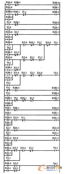

本文介绍自行研制的MKW7675数控往复式双端面磨床夹具动作的控制系统,通过其可编程序控制器实现先退夹具,再退砂轮,并控制夹具加速退出的同时,砂轮退出。对砂轮的补偿采用程序控制的方法解决,单步增量可精确到1μm ,补偿量可由操作工根据加工情况确定。
  夹具运动时,与修整砂轮的金刚笔有动作互锁:当金刚笔在原位时,才允许夹具动作。自动加工时,当采用先退砂轮再退夹具的加工方式时,由于工件还在磨削区域内作往复运动,砂轮的退出使两砂轮夹紧工件的力消失,工件会产生抖动;尽管这个抖动很轻微,工件停留在磨削区域内的时间也很短暂,但仍会造成工件端面的划伤。采用先退夹具再退砂轮的加工方式时,虽然解决了两端面划伤问题,但是,由于夹具退出的过程中工件一直受到砂轮的夹紧力,工件退出后旋转速度过高,增加了辅助时间。所以设计的数控往复式双端面磨床采用先退夹具再退砂轮的加工方式,并控制夹具退至2 位时,夹具加速退出的同时,砂轮退出。实现这一控制所采用的方法是在处理自动加工程序夹具停止的M 代码时,当夹具运动至2 位再给出M 代码结束信号,这样,在夹具加速退出的同时,加工程序会控制砂轮退出。
  通过数控系统内部的可编程序控制器,可以方便地实现夹具的上述动作。夹具控制中的各输入、输出点控制图见图2 ,夹具的控制梯形图见图3。
