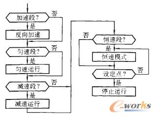

  图6为回程控制程序流程图,为加快生产进程,要求回程速度越快越好,但为了使滑块准确停靠地在设定位移处,回程速度又不能过大,因为电机本身的制动能力有限,若速度过快则无法可靠停机,一般认为电机制动转矩不超过额定转矩,回程时首先加速运行至允许的最大速度,到指定位移后进入减速段,能耗制动回馈的机械能由制动电阻消耗,最终进入恒速模式并停车,加速段的初速度指令须大于0,对实现快速正反转有较大作用,停机运行时在变频器停止操作执行后,延迟100 ms机械制动器动作,这样可减少机械制动器的摩擦损耗,延长寿命。
回程控制程序流程图
图6 回程控制程序流程图
