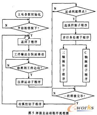

  2.2 下位机运动程序设计
  T型管相贯线的粗插补由上位机完成,精插补及各轴联动控制由运动控制器6K4来完成。6K系列多轴运动控制器是建立在Compumotor的6000编程语言可靠平台之上的一款高性能多轴控制器,其特点是:电子凸轮,多任务处理,PLC扫描模式,可编程限位开关(PLS)功能,仿形和教学模式等。而且6000语言具有与Basic语言相似的结构,简单易用。在本系统软件设计中,6000语言运动程序主要功能是调用焊接点位数据库中的数据,并进行焊接曲线的精插补,以完成散热器T型管相贯线的精确拟合。同时,控制两把焊枪在运动过程中做位置跟随运动,跟随X轴做相应的摆动,以实时保持焊枪相对YOZ平面的合理夹角。其中,两把焊枪是由C轴脉冲来控制的。其主程序流程图如图5所示。
流程图
