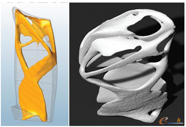

文章描述了Altair利用solidThinking Inspire技术,根据载荷分布除去任何多余的材料,制造一款轻便且经济的凳子,并实现3D打印。其优点是加快生产时间、节约能源。

    “这股骨凳像一个骨骼结构。我所设计的大部分是根据人体内部的骨骼结构,所以这也是为什么叫股骨凳的原因。”
   “我们利用工具进行优化和减少使用材料。事实上这是与美学结果完全不同的,例如这个骨骼结构就非常有趣。”
   solidThinking Inspire的基石——拓扑优化,已经成功被应用到工程设计达20多年。Assa Ashuach的股骨凳项目延伸了这一技术的应用,跨越了工程领域,从设计师的视角出发,找到最理想的造型。从而,股骨凳将成为美学满足性能的典范。
   “用户可以根据结果动画进行研究,可以共同设计和与设计对象互动,为将来的设计对象增添个人价值,”Ashuach说,“其中魔幻的部分是可以实现你的想法。”最终的凳子概念通过OptiStruct(有限元求解器和优化工具)进行分析,模拟120公斤座位的分布载荷。分析结果显示了该凳子结构的完整性及合理性。
   分析认为,尼龙12的各向同性材料的性能,正是凳子所用的材料。这类材料通常用于塑料增材制造。
