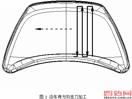

  对于外覆盖件的拉延模,要有足够的重视,尽量沿车身方向走刀加工,如图2所示。
走刀方式
