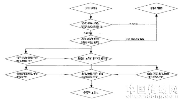

4.1 三伺服机械手主要动作流程
    注塑行业机械手使用的特殊性,机械手完成的动作大致相同,唯一的.目的就是以最合理快捷的方式将所生产的产品安全可靠的取出。
如图
    机械手控制流程
    机械手的主要工作过程都集中在自动运行程序中·,在自动运行过程中,机械手按照预定的程序进行动作,并对机械手的动作过程实时加以监控,一旦遇到系统运转不稳定;程序运行不正常;检测信号不完整;伺服电机报警等情况,立即关断整个程序的运行,以做到安全保护的目的。
