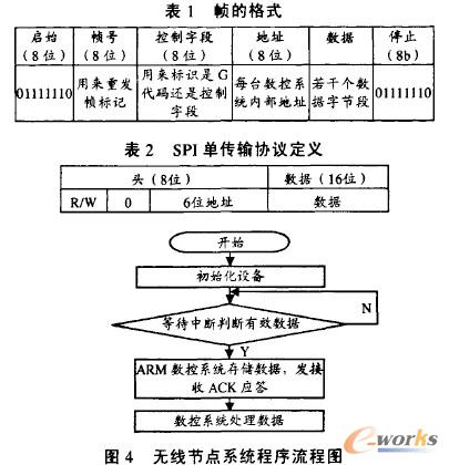

  MCl3192数据传输模式:数据包模式和流模式。对应地,SPI提供单传输、迭代传输2种传输协议。SPI单传输协议主要使用于流数据传输模式和对MCl3192内部寄存器进行读写以实现控制。该协议中每次传输的是1个8位的协议头和16位数据,如表1。每次进行SPI传输时,先发送8位协议头,R/W位指明该次操作对寄存器读还是写,6位地址给出要访问的具体寄存器,然后进行2次8位的数据传输,SPI单传输协议定义如表2。SPI迭代传输协议主要用于包数据传输模式和对MCl3192快速初始化中。无线节点系统软件流程如图4。
无线节点系统程序流程图
  无线节点上电初始化系统设备后等待发送节点的数据,当接受节点接收到数据后,对数据格式进行判断解析,取出传送的G代码数据,并将其传送到ARM数控系统存储,等待ARM数控系统处理。
