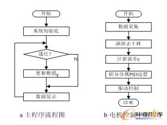

  主程序在完成系统初始化后,进入上位机通信查询及显示子程序循环,等待中断的发生,电机速度采集采用定时中断方式来实现。主程序流程图如图3a所示。
  3.2电动机伺服中断程序
  变频电机伺服中断程序由MSP430F149内部定时器A完成中断并且执行,电机控制中断程序流程图如图3b所示。
程序流程图
图3程序流程图
