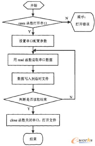

    串行通信模块主要是使数控系统能够接收来自PC机上由CAM软件所生成的数控加工程序以及对处理步进电机等控制信号的发送或接收。由于Qt4中没有提供很好的串口类库函数,本文中串口通信功能的实现采用了Linux系统的API(应用程序接口)函数自行编写一个串口函数类,然后在Qt4开发的系统界面中通过调用该模块来实现通信功能。Linux下对串口操作可以通过访问位于/dev目录下的设备文件来进行,如//devlttSO就是串口COMI。操作过程主要包括串口参数设置、串口打开(open),读取操作(read)、写人操作(write)及关闭操作(close)等。其中用串口接收NC文件程序流程如图4所示。
 串口读取文件流程图
    图4 串口读取文件流程图

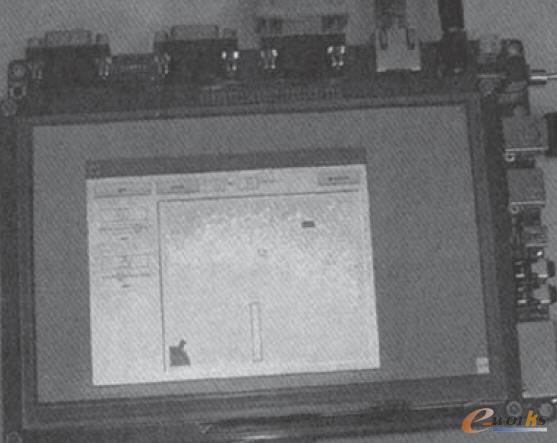

5 开发成果及演示
    文章所开发的基于嵌入式系统的线切割数控系统成功实现了文件及图形操作、逐点比较法的插补算法、加工参数的提取、串口通信等一系列功能,开发主界面,如图5所示。
 线切割数控系统主界面图说
    图5 线切割数控系统主界面图说
    使用文章3.2.2节中所得到的Qt4嵌入式库重新交叉编译WEDM源程序,得到的可执行文件通过NFS方法挂载到ARM开发板系统中去,设定好库文件路径参数,进人程序所在目录执行如下命令:#./wedm-qws,即可在YC2410开发板成功启动程序。
