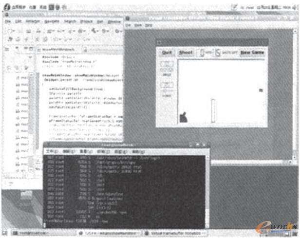

    NFS(Network File System,即网络文件系统),它是一种将远程主机上的目录通过网络连接到本地主机的一种机制。通过对网络文件系统的支持,用户可以很方便地在本地主机上操作远程主机上的共享目录。通过建立网络文件系统能够实时在线地对程序进行编辑、调试、运行,极大地提高了嵌入式Linux下的应用程序的开发的效率。启动开发板,在终端命令窗口下运行命令:# mount-t nfs-o nolack192.168.1.200:/mnt/nfs/mnt/nfs即可以把主/mndnfs目录下的内容挂载到开发板相应目录上,其中192168.1.200是主机的IP地址。进入该文件夹,设置好必要环境变量就可以启动运行应用程序。应用程序在PC主机和ARM开发板上运行效果分别如图3a图3(b)所示。
应用程序PC主机运行
图3-a 应用程序PC主机运行  图3-b应用程序ARM上运行
