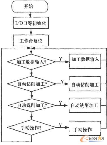

主模块流程图
    图3主模块流程图
    测控系统功能的实现,需要应用单片机的定时技术、中断技术、键盘扫描技术和LED显示等技术。软件系统采用模块化结构,主要模块有:主模块、自动加工测控模块、步进电机控制模块。
    1)主模块的主要功能
    主模块完成测控系统的管理工作,开机后即进入管理模块,接收和执行操作者的命令。在该模块中,定义键盘各键的功能,以确定接收命令的形式和实现输入加工数据、自动钻削加工、自动铣削加工、紧急停车等各种操作功能。其实现思路用流程图如图3所示。

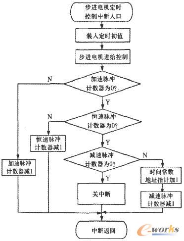

    3)步进电机控制模块
    步进电机控制包括转速、转角及方向的控制。在步进电机控制模块中,应考虑步进电机运动时有一个加速、减速的过程,以解决步进电机在突然启动和停止时,因负载和惯性而致使电机失步的问题。通过确定进给脉冲数和脉冲时间间隔,实现步进电机转角和速度的控制。步进电机控制时间常数通过定义数据表的形式存储到程序存储器中,作为控制步进电机运行的基本参数值。采用单片机内部定时器/PwM功能,以中断方式实现步进电机的频率(定时)控制。步进电机的定时控制流程如图5所示。

步进电机定时中断程序流程图
    图5步进电机定时中断程序流程图
