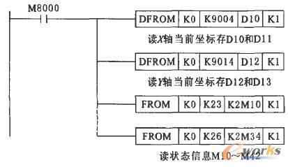

    在加工过程中,通过PLC将运动轨迹的有关坐标、运动速度和加工顺序等工艺参数,用传送指令DTO送到FX。N一20GM相应的通用数据寄存器,按顺序启动其编制好有关各程序,就可以控制FXzN一20GM的相应指令的执行。同时,系统的当前坐标、伺服系统的状态等参数,用FROM指令从FX2N一20GM中读回,程序如图3所示。

    图3程序结构
