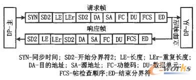

    图3是一个单主站PRoFIBUS—DP系统在不同通讯速率下,总线通信循环时间随从站点数量增加的变化趋势。假设每个DP从设备有2 byte的输入和2 byte的输出数据,最小的从间隔时间是200μs,TID1一75 TBit,TSDR一11 TBit。显然,从站数量是决定总线循环时间的主要因素,但相对而言,高速传输受到的影响就很小。图4描述了总线上用户数据通讯流程和数据格式,以此为例来计算和分析总线上的信息循环时间。
    一个8位二迸制数(1 byte)按11位传输,电文头和尾由11 byte或9 byte组成,因此,当波特率为1.5 M时,1 TBit为0.666 7μs(1个8位二进制数-11 TBit-7.33μs);当波特率为12 M时,1 TBit为83 ns(1个8位二进制数-11 TBit—0.913μs)。

   PRoFIBUS—DP用户数据交换原理
    图4 PRoFIBUS—DP用户数据交换原理
    一般考虑到现场传输环境和延迟,在实施中还要加上约10%~20%的余量。主从通讯信息循环时间的具体计算公式如下:
    TMc-(TSYN+TID1+TSDR+Hender+I×11+O×11)×Slaves。
    式中,TMc为信息循环时间,按位时间计;TSYN为同步时间,典型的为33 TBit;TID1为在主站的空闲时间,典型的为75 TBit;TSDR为在从站的站延迟时间,最小值为11 TBit,最大为60 TBit至800 TBit不等,典型的为11 TBit;Hender为在请求和响应帧中的电文头,198 TBit;I为每个从站的输入数据字节数;O为每个从站的输出数据字节数;Slaves为从站个数。
    对于一个单主站的数控系统方案,包含1个CNC控制器主站、4个伺服驱动器从站(4轴控制)、1个主轴驱动器从站、2个I/O模块从站、1个人机交互(Human Machine Interface,HMI)单元、2个监控单元从站,则共有1个主站,10个从站。假定每个从站有10 byte的输入和10 byte的输出,则TMc-(33+75+11+198+110+110)×20=10 740 TBit。
    1.5 M波特率下,1 TBit需要0.66μs,从而10 740 TBit需要10 740×0.66μs=7.1 ms;
    12 M波特率下,1TBit需要0.083μs,从而10 740 TBit需要10 740×0.083μs=0.9 ms。
