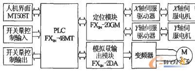

    根据设备工艺,硬件系统如图1所示,由PLC、触摸屏、定位模块、伺服驱动器、伺服电机、模拟量输出模块、变频器、三相感应式异步电动机、开关量输入部分及开关量输出部分等,组成了XY轴伺服定位系统、Z轴液压驱动系统和砂轮调速系统。
   系统硬件原理
    图1系统硬件原理
    PLC是整个系统的控制核心,采用三菱FX2n-48MT,触摸屏是系统的人机界面,采用威纶通的eView MTS08T,定位模块采用三菱FX2N-20GM,伺服控制系统采用三菱交流伺服放大器MR—JZS-200A配备三菱伺服电机HC-SFS-153,模拟量输出模块采用三菱FX2N-2DA,变频器采用三菱FR—F740变频器。
    通过RS485与PLC连接组成人机操作系统。FX2n~20GM不仅可以处理单速定位和中断定位,且能处理复杂的控制,能同时执行2轴控制,可实现线性插补和圆形插补功能。MR—J2S-200A额定输出功率为2 kW,是三菱开发的具有更高性能和更高功能的伺服驱动器,有位置控制、速度控制和转矩控制可供选择,广泛用于需要高精度位置控制和平稳速度控制的场合,支持ABS模式,具有优异的自动调谐性能和机械分析功能。伺服电机HC-SFS-153采用高性能的CPU和分辨率为131 072脉冲/转的绝对位置编码器,大大提高了的响应性,具有进行更高精度控制的能力。FX2N-2DA可将12位数字量转换成2路模拟量输出(电压或电流),使用其中一路的模拟量输出,连接到变频器转速给定,就可以对其转速进行调节。FR-F740系列变频器为多功能型,适合一般负载使用。开关量输入部分有:XY轴的减速回零近点开头、正/反向限位开关、各种报警信号输入、Z轴上到位和下到位开关等。开关量输出部分有:控制各电机接触器的信号输出和变频器的启动与停止信号等。

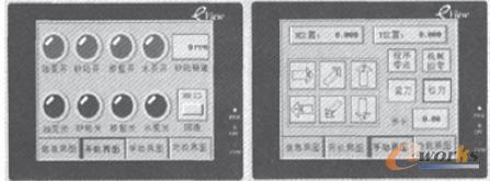

    根据设备工艺和控制要求,触摸屏的操作界面用EB500软件进行设计,操作系统主要设有7个界面:信息界面、调试窗口、开机界面、手动界面、功能界面、修整界面和开齿界面,其中从信息界面有进入调试窗口的转换按键,从功能界面有进入修整界面和开齿界面的转换按键。开机界面和手动界面如图2所示。
   人机控制界面
    图2人机控制界面
    信息界面为开机初始界面,设有日期和时间的显示、机器使用状态显示、机器故障报警显示、设备信息和厂家信息等,当机器发生故障时自动跳回本界面。开机界面设计有油泵、砂轮、修整轮、水泵、润滑泵等电机启动和停止的按键以及砂轮转速设置项,通过按下砂轮转速弹出的小键盘可实现对其转速进行调节。
    手动界面设计有XYZ轴手动移动键、步长设置项、回机械零点键、紧刀键、松刀键、程序零点设置键及Xy位置值的显示,是一个手动状态界面,通过各按键,可以实现手动调试和初步调整。
    进入功能界面后可选择进入修整界面和开齿界面,开齿界面设计有Z轴启动键、工作方式键、开齿数、启动键、停止键、数据设置窗和程序控制窗等。
    修整界面设计有修整轮补偿量、修整进给速度、砂轮补偿量和其它与开齿界面相类似操作项。调试窗口设计有关调试的按钮,当设备出现故障时,拒绝接受任何手动和自动状态下的移动指令,在信息界面通过输入正确的密码进入调试窗口,在调试状态下可接受手动状态下的各移动指令,进行维修和故障恢复。
