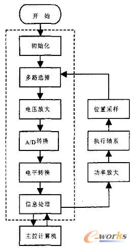

    此控制器可同时为8路轴系提供控制功能,其工作流程如图4所示,图中虚线所包围部分的功能由控制器完成。
图4 控制系统流程图
图4 控制系统流程图
    具体工作过程为:系统开始运行并完成初始化工作;电压传感器把执行轴系的位置信息转换成电压信号;DSP主处理器向ADG508A发送选择信号,选通一路电压信号经放大器AD622放大后送AD976进行A/D转换。选择哪一路电压由主处理器地址线经译码后对ADG508A的端口选择位进行控制,通常是八路轮流选择。AD976的转换起始也由主处理器控制,转换结束时发出结束信号,经译码后提供给主处理器产生外部中断,主处理器在中断子程序中通过启动电平转换电路读取转换后的数据。AD976的最高转换速率为100KSPS,此速率下,8路同时转换,每一路的转换速率为12.5KSPS,完全可以满足控制的需要。
