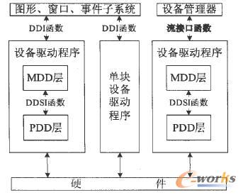

WinCE设备驱动程序
图5 WinCE设备驱动程序
    2.6设备驱动程序
    设备驱动程序就是让设备与操作系统进行交互通信的一段程序,使得操作系统能够管理硬件设备,向应用程序提供访问使用硬件的调用。WinCE应用程序通过特定的文件系统接口访问设备。图5简单说明了WinCE下的驱动程序结构。
