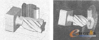

沿旋转轴刀具路径仿真
    图14 沿旋转轴刀具路径仿真 图15 绕着旋转轴刀具路径仿真

    分别进行刀具路径验证,如图14、15所示。验证刀具路径无误后进行后处理,生成加工程序,注意要对程序进行修改,把注释部分及换刀部分去除,分别生成粗加工程序及精加工程序,为提高精加工质量,在粗加工时.分两次进行,即先抬刀2mm进行粗加工,再抬刀0.5mm进行半精加工。设置方法如图16所示,图中G54为设定的工件坐标系零点,另在实际加工过程中须根据实际悄况调整至适合的切削参数。
