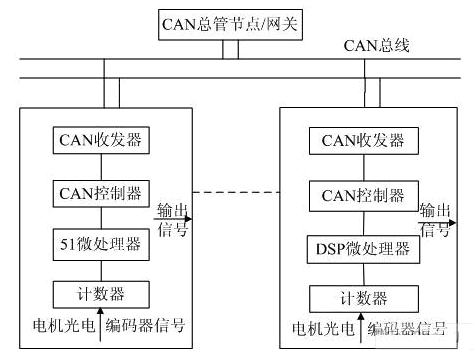

    CAN总线的拓扑结构是一个典型的串行总线的结构形式。CAN总线中一个节点发送信息,多个节点接收信息;但CAN总线的信息存取方式采用的是一种广播式的存取工作方式。在CAN总线的通信协议中支持的是基于报文的工作方式。也就是说加入或撤销节点设备都不会影响网络的工作,十分适用于控制系统要求快速、可靠、简明的特点。CAN总线的数据通信具有突出的可靠性、实时性和灵活性。CAN采用了CRC校验并可提供相应的错误处理功能,保证了数据通信的可靠性。为了清楚地说明数控系统远程测控仪的工作原理,我们以结构方框图的形式表示如图1所示。输入信号来自于数控机床电机编码器的光电编码器,输出信号可以去伺服驱动或控制其它需要的信号,下面是它的工作原理:
 图1 基于CAN总线的数控系统远程测控仪的工作原理图
    由伺服电机编码器的脉冲输出信号进入测控仪的输入端,后经计数器滤波、倍频、鉴相、计数等;微处理器对采来的数据进行一定较简单处理,再转发到CAN控制器的缓存器里面;时机成熟CAN控制器再进一步发给CAN收发器(驱动),最后CAN收发器把数据转发给CAN总线、总管CAN节点的收发器、CAN控制器;总管CAN节点充当网关的作用,把底层CAN节点的数据取出来以便自己或其它对其进行进一步的复杂分析处理,相反上面来的数据依照同样的道理可以通过CAN网关下传到底层的CAN节点。就这样底层和中间层进行了数据信息的交流。底层的CAN节点也可以接受CAN总管节点发来的信息,通过输出信号通道把命令传给相应的接口电路、伺服系统,以便对数控设备进行控制。

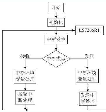

    本文选用的微处理器是由TI公司生产的TMS320LF2407。基于DSP的CAN测控仪的系统原理框图如图2所示:
图2 基于DSP的CAN测控仪的系统原理框图
    DSP用的CPU用TI公司的2000系列的TMs320LF2407实现,光电隔离用6N137实现,CAN驱动器用PCA820C250实现。因为TMS320LF2407自带有CAN控制器,所以这里就不用加控制器。

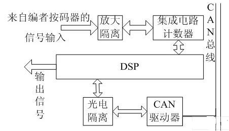

    智能结点包括信号采集、信号处理及信号传输三大部分,根据所选用的微处理芯片所带的外围接口的不同,整个智能结点的结构有所不同。本系统所选用的TMS320LF2407带有丰富的外围接口,所以整个智能结点结构简洁,系统的可靠性极强。以TMS320LF2407为核心的智能结点电路包括以下部分:电源电路、时钟复位电路、CAN总线接口电路、信号调理部分及外扩存储电路,其结构框图如图3:
 图3 智能结点总体结构图
图3 智能结点总体结构图
    由于TMS320LF2407内嵌CAN模块,所以通过一个CAN驱动器就可以与CAN总线相连。为了增强CAN总线结点的抗干扰能力,CANTX与CANRX并不直接与CAN驱动器82C250的TXD和RXD相连,而是通过高速光耦6N137进行电气隔离后,再与82C250相接。这样就很好的实现了总线上各CAN节点间的电气隔离,避免了相互之间的电气干扰。本系统中6N137所采用的电源3.3v、5V及5V-CAN是相互隔离的,保证了光耦器件的电气隔离功能。82C250与CAN总线的接口部分也采用了一定的安全和抗干扰措施。82C250的CANH和CANL引脚各自通过一个5欧的电阻与CAN总线相接,电阻起到限制电流的作用,保护82C250免受过流的冲击。CANH与CANL与地之间并联了两个30pF的小电容,可以起滤除总线上的高频干扰,并具有一定的防电磁辐射的能力。另外在两根CAN总线输入端与地之间分别接了一个防雷击管,当输入端与地之间出现瞬变干扰时,通过防雷击管的放电可以起到一定的保护作用。
