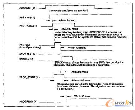

    通过PLC的程序来调用机器人的程序是PLC在机器人系统中特有的应用。机器人的I/O信号分为SDI/SDO、UI/UO、GI/GO、AI/AO等。SDI/SDO是常规的I/O信号,它通过机器人程序来控制ON/OFF状态,可用来和PLC进行通信。UI/UO是机器人内部的I/O信号,各有20个,每一个都有特定的含义,用来表示机器人的当前状态和参数设定,它不能通过机器人的程序来控制信号的ON/OFF状态,PLC通过UO信号可以了解机器人的当前状态,通过控制UI信号可以控制机器人调用程序、暂停程序、重启动程序、停止程序等。AI/AO是模拟量信号。GI/GO是组信号,一般为机器人内部使用。PLC调用机器人的程序有两种方法,一种叫RSR程序调用,另一种叫PNS程序调用。PNS能调用的程序可达到63个,所以本系统采用的是PNS方法来调用机器人的程序,这样为以后增加生产车型留出了余量。PNS方法调用机器人的时续图如图3所示。当PLC收到机器人发出的CMDENBL(UO信号)表示机器人准备好接受程序调用,PLC发出PNSIPNS8(UI信号)8位二进制程序号,接着PLC发出PNSTROBE(UI信号)表示对所发出的程序号的确认,大约30ms后机器人内部自动读程序号,读完程序号后在130ms内发出SNOI-SN08(UO信号)8位程序号反馈和SNACK(UO信号)反馈确认,供PLC比较发出的程序号和反馈回来的程序号是否相同,确保调用的程序不会出错。然后PLC发出PRCO-START(UI信号,下降沿有效),启动调用的机器人程序,机器人运行后发出PROGRUN(UO信号)表示机器人已经运行。
PNS方法调用机器人的时续图
图3 PNS方法调用机器人的时续图
