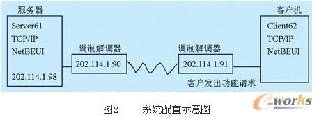

  服务器:名称为server61,并配有microsoft windows v4.0,cimplicity hmi服务器软件,调制解调器,以太网ip地址为202.114.1.98,两个连续的ip地址-202.114.1.90和202.114.1.91-用于配置远程访问服务。
  客户机:命名为client62,并配有microsoft windows95,cimplicity hmi浏览站软件,调制解调器。配置图示如图2所示:
配置图
