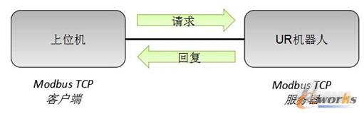

  UR机器人既可以作为ModbusTCP服务器,也可以作为ModbusTCP客户端,两者的主要区别在于消息请求方的不同。在此,我们仅讨论UR机器人作为ModbusTCP服务器的情况,如图2所示。
2ModbusTCP服务器
图2ModbusTCP服务器
  既然UR机器人作为ModbusTCP服务器,它必定有一系列Modbus地址供上位机来访问。

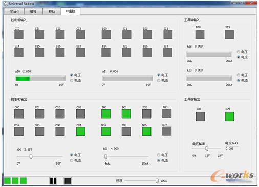

  通过UR机器人的相关Modbus地址,我们可以访问机器人的很多信息,进而可以把这些信息放到上位机上。下图就是通过访问Modbus地址,模仿Polyscope(UR机器人原版软件),制作出来一个界面,当然我们可以通过这个界面监控并控制机器人的所用IO。
3IO控制
图3IO控制
