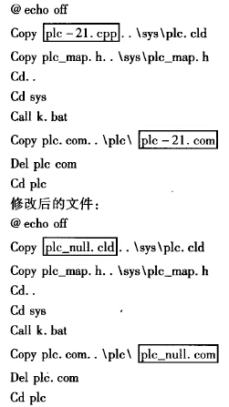

  保存并退出编辑文本后。对于数控铣床,在数控系统的PLC目录下,输入如下命令即可生成执行文件:C:\HNC-21\pie>makeplc plc—null.cld(回车)而对于数控车床,必须在数控系统的PLC目录下,修改M.bat文件(M.bat文件是建立的编译PLC源文件的批处理文件)。具体操作如下:

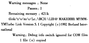

  修改完后,此时仍然在PLC的目录下,这时运行M.bat文件,系统就会自动对PLC的源文件进行编译,其编译过程如下:
数控程序

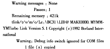

  系统会响应:
数控程序
程序

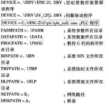

  并且又回到DOS提示符下:c:、HNC-2I\plc)这时表示PLC程序编译成功,编译结果为文件plc—null.eom。然后,更改数控软件系统配置文件NCBIOS.CFG,并加上一行文本:device=C:\HNC.21ff\plc\pie—null.tom,让系统启动时加载新近编写的PLC程序,具体操作如下:
数控
  在DOS环境下,进人数控软件所安装的目录,如c:、HNC-2Iff、在DOS提示符下敲入如下命令:c:\HNC-21tf)edit ncbios.cfg(回车),可编辑数控系统配置文件。一般情况下,配置文件的内容如下(具体内容因机床的不同而异):
  以上任务完成后,重启华中数控系统,用户编写的PLC程序就能被系统运行。
