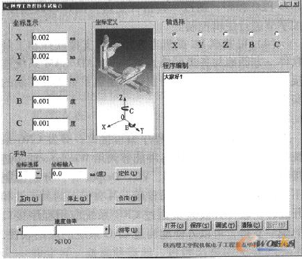

  在硬件系统方面,设计了一套基于PMAC运动控制器的五轴数控系统试验平台,其中;个移动分别由步进电机直接驱动,光栅尺和编码器反馈,两个转动分别由步进电机经蜗轮蜗杆副减速传动,编码器反馈。 运动控制器采用PMAC-PC104八轴卡,上位机采用工控机(IPC),采用RS232串口通讯。 数控系统软件是在Windows 2000操作系统下,以Vsual Basic6.0为开发工具,采用面向对象的编程方法,充分利用PMAC的动态链接库中的函数,实现了数控系统的基本功能。 系统软件主界面如图2所示,其功能树如图3所示。 具体实现的功能包括’ 人机接口界面"系统初始化、坐标轴选择、手动控制、坐标位置实时显示、速度控制及G代码的编辑、下载等。
数控系统软件主界面
图2 数控系统软件主界面

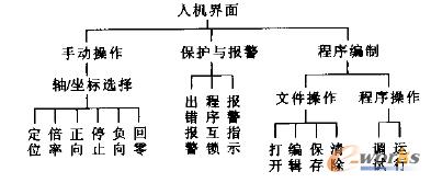

人机界面功能树
图3 人机界面功能树

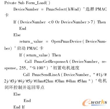

  2.1 系统初始化
  系统的初始化在系统软件运行过程中完成,主要进行PMAC的选择和参数预置等功能。 初始化代码如下。
代码

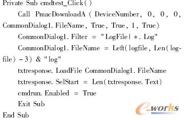

  数控程序中的G代码和M、T、D等功能指令由G代码解释程序、M代码解释程序、T代码解释程序和2代码解释程序分别进行解释。 这4个解释程序分别以运动程序PROG1000、PROG1001、PROG1002和PROG1003的形式存在,在系统调试时由PMAC可执行程序将它们下载到PMAC的固定内存中,在实际加工中被PMAC自动调用。 主界面中的“调试”按钮即用于实现这一功能,并在调试过程中发现错误后通知编程者,其程序代码为:
