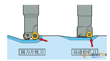

高进给铣刀与圆刀片铣刀相比较
图3  高进给铣刀与圆刀片铣刀相比较
  其加工特征为:采用较小的轴向切削深度,采用非常高的每齿进给量,采用较高的切削线速度。不仅起到粗加工的效果,还可以省却半精加工过程。在预硬模具钢或难加工模具钢零件加工中,如果采用山高的F15M刀片材质等级结合这种高进给铣削工艺,加工效果会特别好。
  1.采用高进给铣削的优点
  (1)尽管采用较小的轴向切削深度,似乎加工效率还不如用传统圆刀片,但实际上由于采用了比传统大得多的每齿进给量(尤其是当加工大悬伸深模腔时传统圆刀片铣刀轴向切深往往也不大),所以实际金属切除率明显提高。
  (2)切削力方向以轴向力为主,有利刀具切削刚性提高,尤其当加工大悬伸深模腔时,表现优于传统圆刀片铣刀。
  目前模具粗开型腔普遍使用的是圆刀片铣刀(俗称牛鼻刀),圆刀片铣刀刀片的直径基本采用的是10mm或12mm的,为了确保粗加工后的粗糙度不至于很差,走刀量一般不大于0.3mm/齿,而山高刀具采用标准凸三角弧形刀片设计的高进给铣刀系列(R220/217.21)进给量可达0.5~1.5mm/齿。尽管轴向切深一般只控制在0.6mm以下,但就以加工钢件模具为例,实际金属切除率可高达700cm3/min,加工时间比常规圆刀片铣刀节省2/3。不仅如此,由于这种铣刀比圆刀片铣刀有更低的径向切削分力,所以即使刀杆比较长也不至于产生明显的切削振动,刀片使用寿命得到提高。

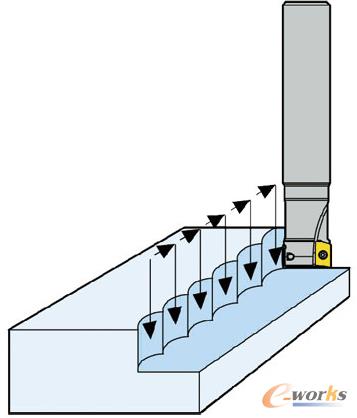

  插铣铣削方法
插铣铣削方法
图4  插铣铣削方法
  其加工特征如下:这种方法主要适用于大长径比的加工或机床刚性差的工况;采用常规的切削线速度;不同工件材料均适用的一种加工选择;常用作深腔模具及复杂模具的粗加工,金属去除率很高,表现出难以匹敌的高效率。
  随着数控机床Z轴进给功能的日趋普及和完善,插铣方法和插铣刀应用越来越多,尤其在模具加工中经常遇有深型腔和深凸模等刀具不得不采用大长径比的工况。对于这样的加工,如采用传统的圆刀片铣刀进行等高线铣削或仿形铣削,为避免切削振动只能采用较小的切削深度、小进给量、有效切削刃数量少的低效率加工方法;而改用插铣的方法,由于切削力基本上完全沿主轴方向,所以刀具刚性极佳,切削效率比传统方法至少提高2~3倍,刀片使用寿命也明显改善。
