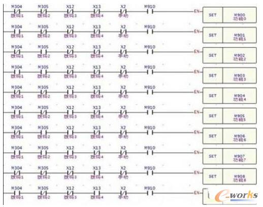

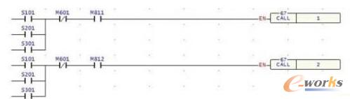

  控制思路为:首先,PLC读取拨码开关的状态设定功能,并将每个功能所会用到的动作进行分类,主程序框架采用步进指令编写,在每步按照功能的不同,调用对应的子程序,完成加工工艺。

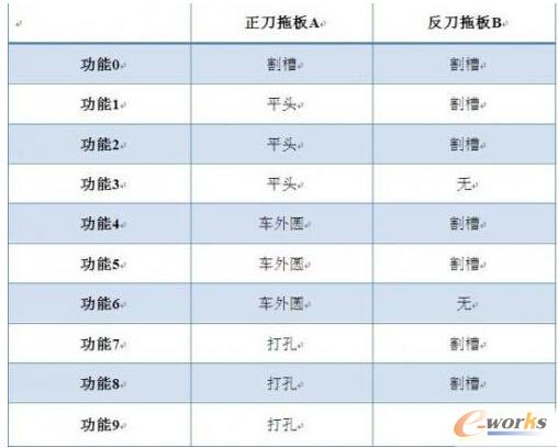

  根据系统技术要求,按照车床生产工艺编写程序。并通过现场机床进行调试,运行正常、可靠、安全。有10种功能可供选择,功能列表如表3所示。
表3双缸后送料功能列表
双缸后送料功能列表
  当拨码开关显示为0时:A缸先割槽,B缸后割槽。
  当拨码开关显示为1时:A缸线平头,B缸后割槽。
  当拨码开关显示为2时:B缸先割槽,A缸后割槽。
  当拨码开关显示为3时:A缸平头,B缸不动。
  以后动作以此类推。
  功能选择程序
功能选择程序
  调用子程序
功能选择程序
