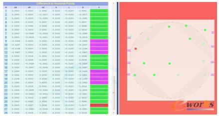

基准修正前误差柱形图
图4 基准修正前误差柱形图

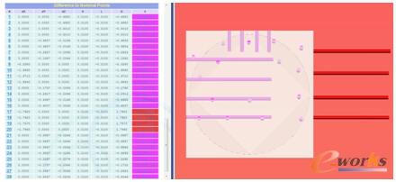

基准修正后误差柱形图
图5 基准修正后误差柱形图

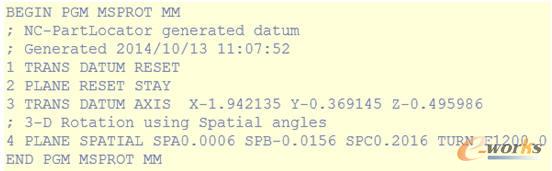

基准修正NC程序
图7 基准修正NC程序
