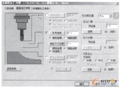

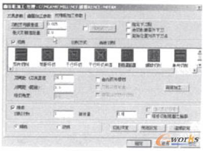

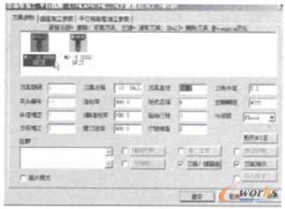

    (3)生成粗加工轨迹,粗加工平行铣削:T刀具路径→U曲面加工→P平行铣削粗加工→选择要加工的曲面→设置加工参数(见图7所示)→选择加工边界,生成轨迹,如图8所示;粗加工挖槽铣削:T刀具路径→U曲面加工→K挖槽粗加工→选择加工的曲面→选择加工边界,生成轨迹(如图9和图10所示)。
设置加工参数
    图7 设置加工参数

粗加工挖槽铣削加工参数
    图9 粗加工挖槽铣削加工参数
挖槽铣削加工参数设置
    图10 挖槽铣削加工参数设置

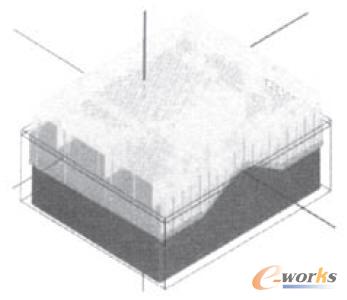

    (5)轨迹仿真,见图11所示。
挖槽铣削加工参数设置
    图11 生成仿真轨迹
