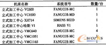

    车间数控加工中心的情况如表3所示。
   车间数控加工中心的情况
    表3车间数控加工中心的情况

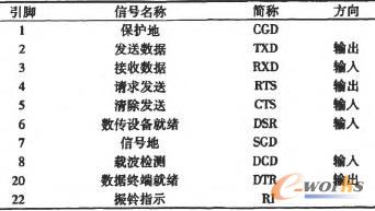

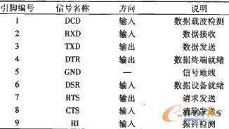

    一般数控系统的RS232C接口常用的有25脚和9脚两种。具体引脚定义见表4和表5。其中数控系统RS232传输常用线有:TXD/RXD、RTX/CTX、DTR/DSR三对线加GND线,共7条。有时会额外加一条保护地线。

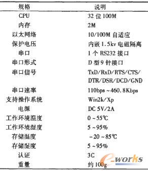

    硬件部分主要是无线AP及智能终端的安装。智能终端本文选择的是NC601,本产品内置CAXA开发的面向机床联网用户专用通信软件,其规格及说明见表6。NC601的串口管脚为标准DB9管脚,与标准计算机RS232C9针D型接头定义相同,整个系统采用NC601智能终端将所有机床接入以太网络,让每个机床具有一个固定的IP地址并设置固定的网关及密码(智能终端内部设置)。用以太网络代替RS232网络,获得高稳定性,用网关及密码保证系统免受非法侵入,智能终端采用非Microsoft系统,同时屏蔽二进制文件传入机床,以此保证机床系统免受病毒感染。
NC601规格说明
    表6 NC601规格说明

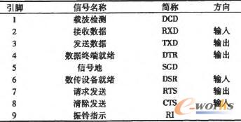

    NC601 D型串口引脚定义如表7所示。
   NC601 D型串口引脚定义
    表7 NC601 D型串口引脚定义
