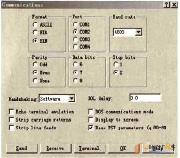

    (4)MasterCAM与810D数控系统之间的通讯。810D数控系统除了可采用专用PCIN软件进行数控程序的传输外,也可通过MasterCAM自带的通讯方式进行传输,在主菜单中依次选择Fine→Nextmenu→Communic选项,系统弹出如图2所示“Communic”对话框。
    按图2设置好参数后,单击Send按钮,弹出“Specify File Name to Read”对话框,选取一个设置好的NC文件,单击打开按钮即可发送到机床,进行加工。
图2 通讯参数设置
图2 通讯参数设置

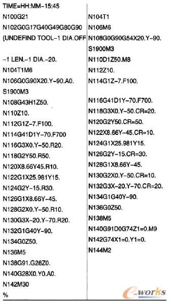

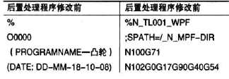

    图3为某凸轮零件图形,对图3所示零件进行二维外形铣削,用修改前的后置处理程序“MOFAN”和修改后的后置处理程序“810D”生成的加工程序对比如表所示。

表 后置处理程序修改和设置前后生成的外形铣加工程序

    按照上述方法设计的专用后置处理程序所生成的NC程序,能够处理轮廓、内槽和曲线的刀具路径文件,并不需要人工再做二次处理,均能在DMG63V加工中心的SIMENS系统810D中直接进行加工。
