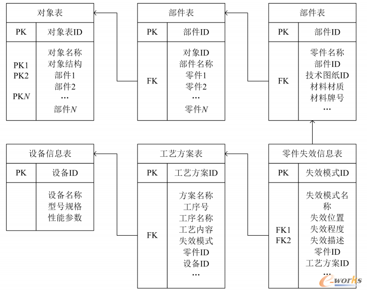

工艺知识数据库逻辑关系
图 4 工艺知识数据库逻辑关系

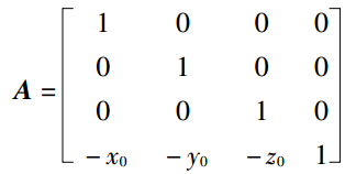

    坐标转换用矩阵表示如下:
    (x1,y1,z1,1)=(x2,y2,z2,2)·A·B (3)
    式中:A为平移矩阵;B为旋转矩阵。
公式图
    其中(x0,y0,z0)为新坐标系原点。
公式图
    矩阵B中(i=x,y,z;j=1,2,3)是新坐标系原点。
