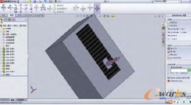

    虚拟CNC齿轮测量中心测量系统包括测头立柱、回转轴、测头以及测头支架等。测量系统的几何建模如图4所示。
图4 测量系统建模
图4 测量系统建模
    测量部分包括X轴、Y轴、Z轴形成的直角坐标系。测头立柱在控制柜上做X轴的水平运动,测头支架在侧头立柱上做Y轴的垂直运动,测头相对侧头支架做Z轴的往返运动。测量系统即按照在测头上做三个方向的运动与回转台回转运动相结合共同测量工件的参数。

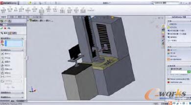

    最终对所设计的控制系统、动力系统、测量系统进行整体的几何建模。将所设计的几个系统的模型配合,得出虚拟CNC齿轮测量中心的整体建模。如图5所示。
图5 虚拟CNC对数螺旋锥齿轮测量中心的整体建模
    经过与实体CNC齿轮测量中心的对比,所设计的虚拟CNC齿轮测量中心符合CNC齿轮测量中心的工作原理与测量方法,达到了设计的目的与要求。
